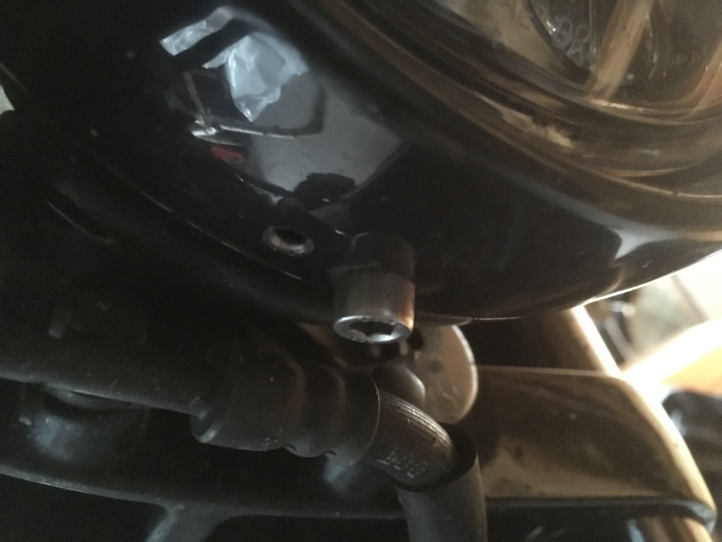

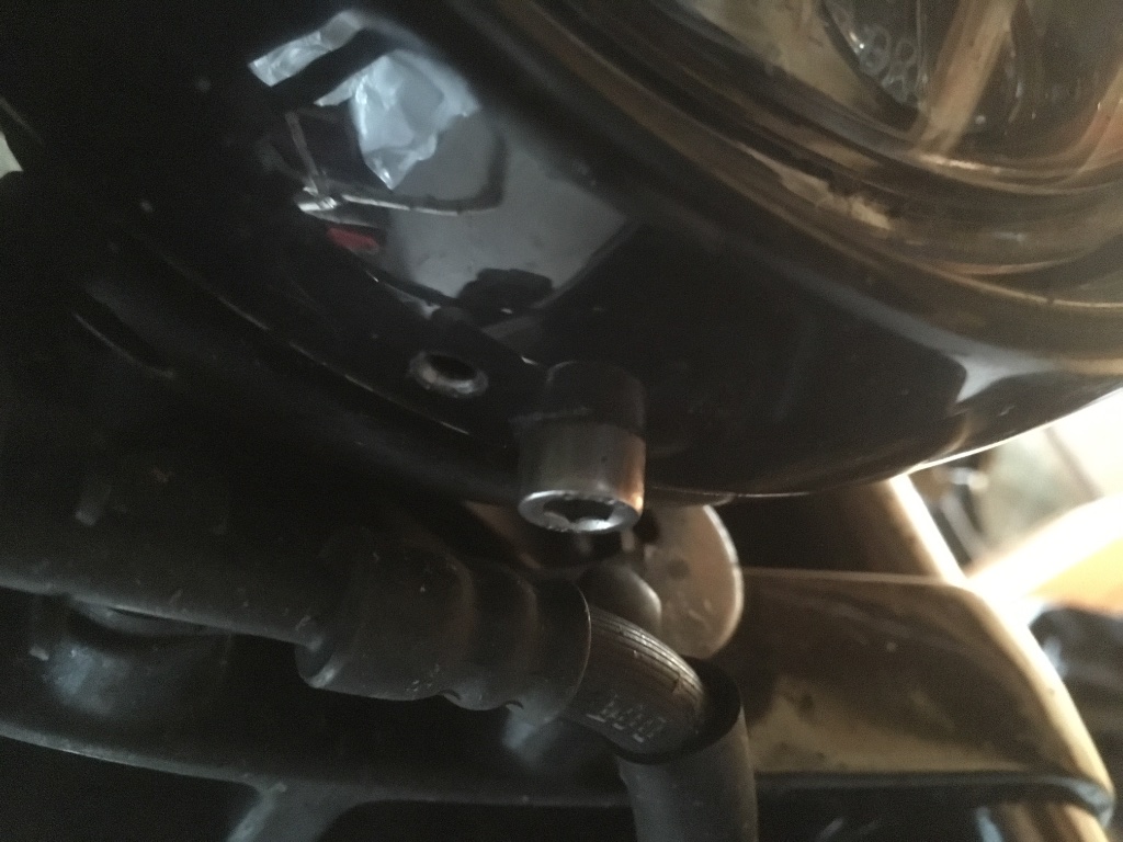

Wie kann man hier die Leuchtweite einstellen? Gibt´s da ein Schräubchen?
Beiträge: 2976
Re: led scheinwerfer
bojackson hat geschrieben: Dienstag 31. Juli 2018, 13:46 Wie kann man hier die Leuchtweite einstellen? Gibt´s da ein Schräubchen?
Da gibt es kein Schräubchen dafür aber @Gringo hat sich da was gebastelt.
Beiträge: 2125
also das ding is ja links und rechts befestigt und hat so gummi unterlegscheiben. wenn du die schrauben fest zeihst dann sitzt der einsatz auch fest, aber wenn du einfach vorne n bissl draufdrückst, oben oder unten, dann kannst du den einsatz etwas verschieben und so die höhe einsellen. die position hält der ding von ganz allein. also bei vibrationen bleibt der einsatz in position, bei leichtem drücken kannst du die position aber verändern ;-)
Beiträge: 2516
ich habe eine locker, die kannste habbe :lol:
liegt einfach auf der Blende auf und basst so
Beiträge: 1258
Krieger hat geschrieben: Dienstag 31. Juli 2018, 14:49
Hab den Einsatz durch den Lampenring mit ner Schraube fixiert .
Leuchtet perfekt aus jetzt :headb:
bojackson
Beiträge: 192
Wohnort: Heilbronn
Beitrag von bojackson »
Gringo hat geschrieben: Dienstag 31. Juli 2018, 20:36
Sauber.
Beiträge: 2516
gut gelöst,
:lol2: OEM Yamaha Bolt 5PX 45-45215-00 :beer:
