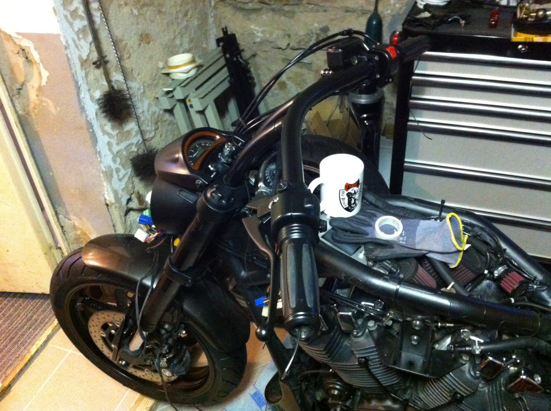

Gude,
habe des von Baron,
Zündspulen liegen auch mit oben für clean Optik
ist zwar eng, du musst ein paar Schläuche abändern...
alle 3 Sensoren haben gut Platz, Filter sitzen 1A,
spüle diese alle zwei Jahre und öle sie wieder...
keine Probleme,
ist zwar durch die Whiskey Tasse ein bissel verdeckt
habe des von Baron,
keine Probleme,
