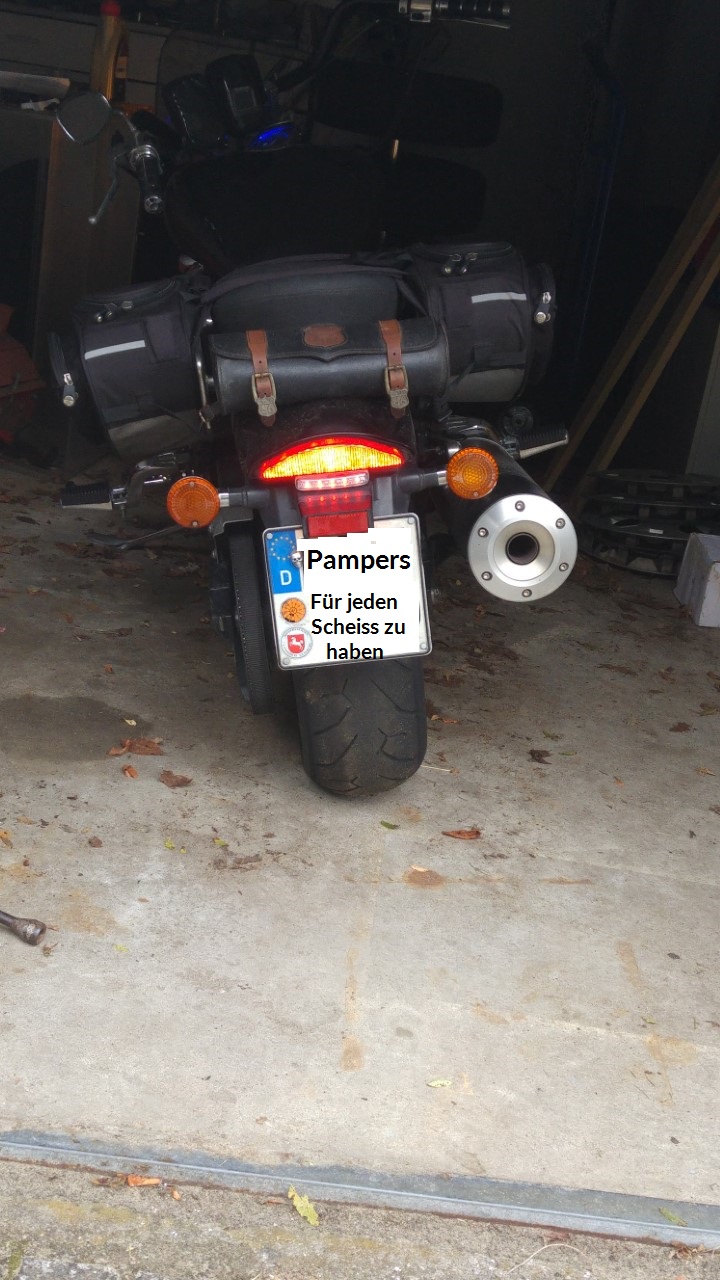

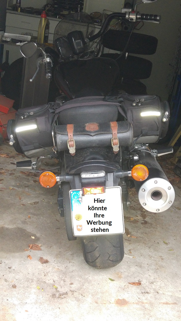

Re: LED Rücklicht
Ähm, welches von den dreien ist denn jetzt das neue Rücklicht? [emoji3]
Bevor i mi uffreg, isch mrs lieber egal.
- Warrior (21)
- Beiträge: 2128
- Hat sich bedankt: 11 Mal
Re: LED Rücklicht
na das ding in der mitte is n led tagfahrlicht oda sowas. hab ich mir rangebaut weil mir in england die funzel hinten durchgebrannt is und ich war laut aussage meiner hinterleute nich mehr zu sehn. sone art notfall beleuchtung die immer mit an is. das untere is der reflektor. ohne den, kein tüv
ich weiss, viele haben das ding rausgesägt weils scheisse aussieht....aber ich versuche halt gesehn zu werden, ohne dass ich mir n bmw straßenbau strampler überzieh
ich hätte das mittlere led ding auch wieder rausbauen können, aber mich störts nich. vielleicht wenn ich mal ganz viel langeweile hab und es mich auch nur die bohne interessiert was die leute die hinter mir fahren von mir halten, dann bau ich das dings ab. aber soweit isses bei mir ja noch nich
was ich früher oder später noch ranbauen werde sind 2 led tagfahrlichter, damit die karre von vorne etwas breiter wirkt und mir die ganzen wachkomapatienten die bei mir in der gegend sehr oft vorkommen mir nich ständig direkt vor die karre fahren. zu diesem zwecke kommt evtl auchnoch neben der normalen, ne zusätzliche kompressorhupe dran. zum aufwecken der besagten blindfische nachdem se sich vor mich gesetzt haben.
also wie immer, hauptsache ich kann besser, länger und sicherer fahren
die optik is mir da dann etwas weniger wichtig
