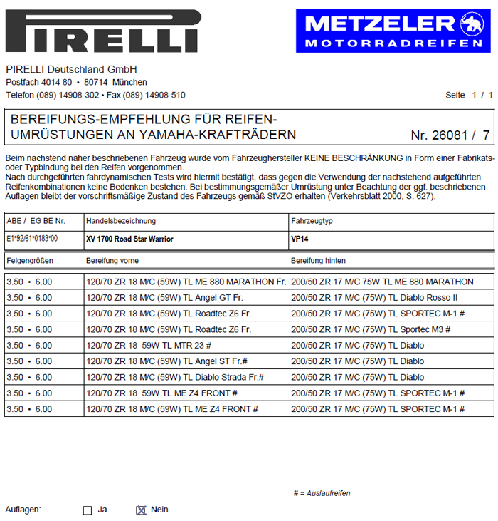

stehe vor dem gleichen Problem, dass mein Roadtec Z6 vorne gut ist und mein Sportec M3 hinten ersetzt werden muss. Für diese Kombination gibt es ja bei Metzeler eine "Bereifungsempfehlung". Für den Nachfolgereifen des Sportec M3 -> also für die Kombination des Roadtec Z6 mit dem Sportec M5 gibt es das nicht.
Benötige ich ganz sicher keine Unbedenklichkeitsbescheinigung oder eine sonstige Freigabe oder "Empfehlung" von Metzeler oder Yamaha? Mein Händler und auch der Tüv Prüfer meinen, dass ich das bräuchte. Metzeler hingegen sagt, dass für die Warrior "KEINE BESCHRÄNKUNG in Form einer Fabrikats- oder Typbindung bei den Reifen..." vorgenommen wurde.
Was stimmt nun?

Deswegen gibt es auch von Metzeler keine Reifenfreigabe, da seitens des Fahrzeugherstellers keine Beschränkung in Form einer Fabrikats- oder Typbindung vorliegt !
Diese Bescheinigung von Metzeler ist nur eine "Empfehlung".

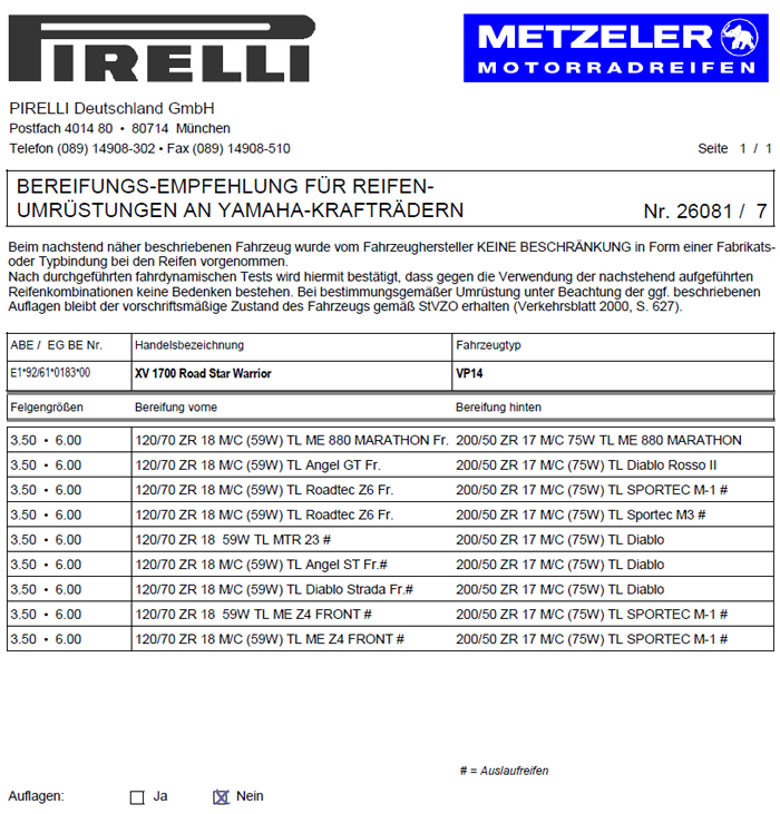

Habe heute nochmal mit Metzeler telefoniert.
Es ist also so wie Helmut schreibt. Es gibt keine Reifenfabrikatsbindung für die serienmäßige Reifengröße bei der Warrior.
Habe eine Yamaha Reifenliste von Metzeler zugesandt bekommen, in der für die Warrior ebenfalls keine Reifenbindung innerhalb der Seriengrößen vorgeschrieben wird.
Yamaha Reifenliste
Irritiert hatte mich nur, dass Avon eine Reifenfreigabe von 2014 für den Storm2 anbietet, auf der ausdrücklich darauf hingewiesen wird, dass es eine Fabrikatsbindung für die Warrior gibt.
Avon
Für mich ist es nun geklärt, der M5 kommt drauf!
Danke euch!
