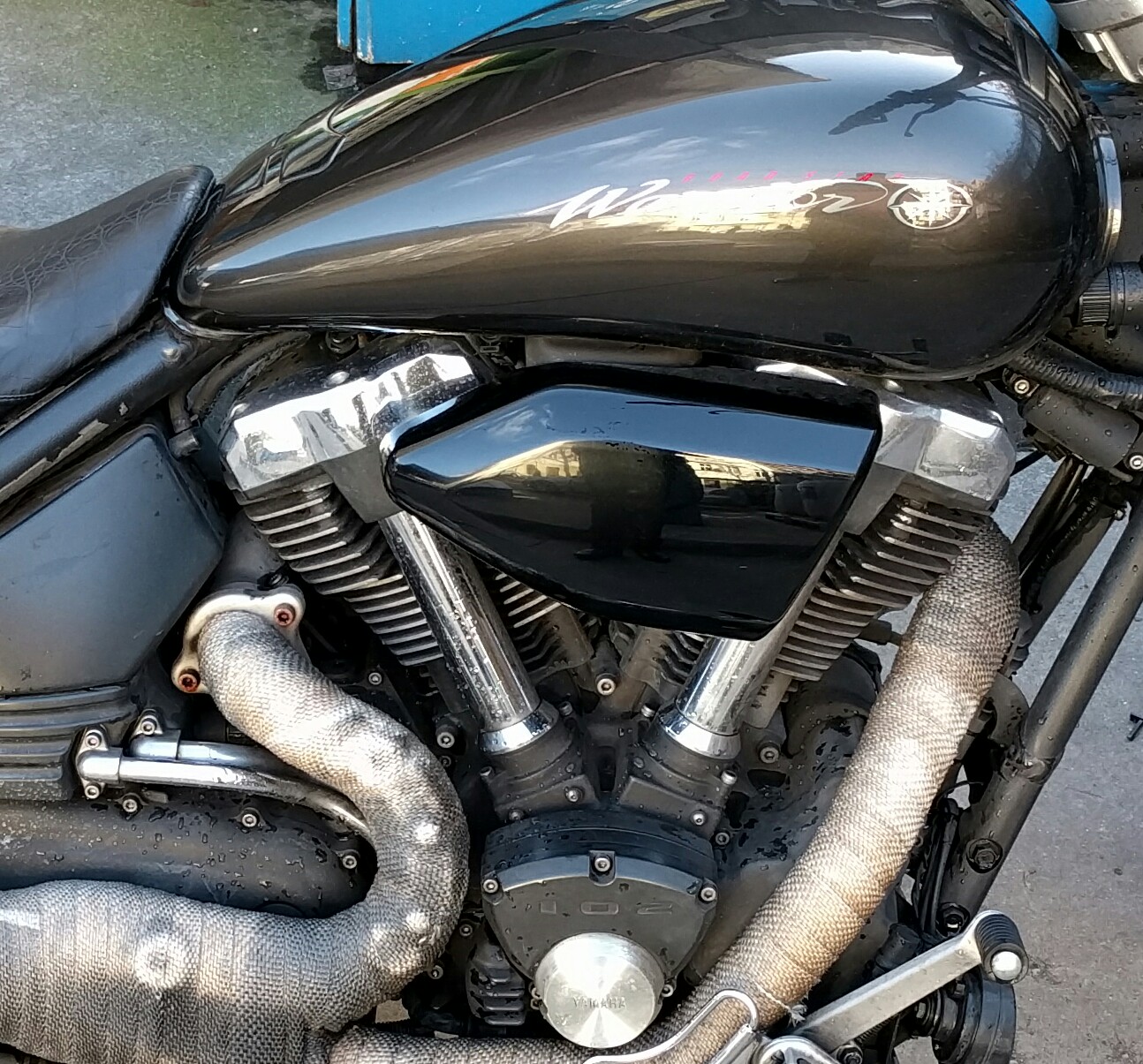

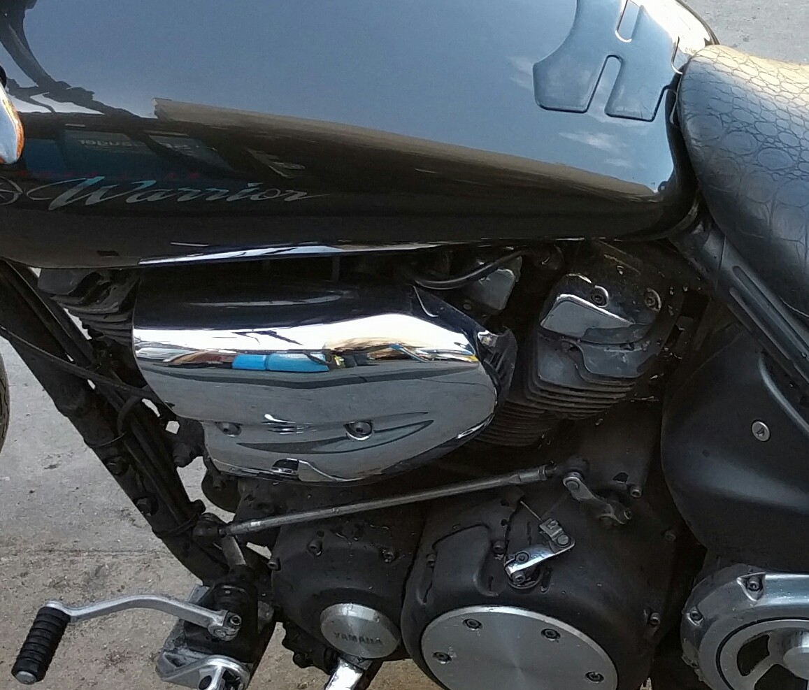

Ich suche zwei Luftfilter für die RSW BJ 2004. Hab heute Vorderreifen und Bremsen neu machen lassen, weil meine alten ziemlich fertig waren. Dabei hat mein Schmierfinger (mein hochgeschätzter Mechanikermeister :D ) festgestellt, dass meine beiden Lufteinlassfilter (rechts und links vom Motor) so derartig zugesetzt sind, dass sie eher wie Ölfilter aussehen und er es für ein Wunder hält, dass Big Bob noch anspringt und läuft. Dabei läuft der noch ziemlich gut, für mein Gefühl. Erst gestern auf ner schönen 250 km Tour getestet :lang:
Nun die oben gestellte Frage, ob jemand evtl. jemand zwei Filter günstig abzugeben hätte.
Hier noch je ein Bild vom Lufteinlasskasten rechts
Rechter Lufteinlass
Rechter Lufteinlass
und links
Linker Lufteinlass
Linker Lufteinlass

Moin,
links det is kein Luftfilter :mrgreen:
da is die AIS versteckt,
https://www.youtube.com/watch?v=0tSqE6V2FAU
was hast du da für nen Schrauber...
unterm Tank ist einer un rechts in deinem nachgerüsteten Zubehör Luftfilterkasten einer...
in dem rechten passt nicht das Original, kommt der gleiche wie oben rein, geht aber umzubauen, Dichtlippe kürzen,
Normalpapierfilter kostet nicht die Welt,
es sei denn du willst K&N rein, dann biste mit knapp 100€ bei
du brauchst aber zweimal den eckigen, oder wie gesagt den originalen das Gummi rundum zuschneiden....

Das mit den Kästen auf meinen Bildern ist dann wohl eine Fehlinterpretation meinerseits gewesen :lol: Wusste nur, dass die RSW rechts Luft ansaugt und bin demnach davon ausgegangen, dass sie das links genauso tut ;-) Ich fahre Fahrzeuge eher, als das ich an denen bastle.
Mein Schrauber sagte nur, dass er das mit den Luftfiltern gesehen hat, weil er eh "alles aufmachen musste", um ein Kabel fürs Navi zu verlegen.
Danke für den Tipp :thx: . Werde dann mal gucken, dass ich so einen Filter besorge und der den zuschneidet oder der sich was aus Filterpapier einfallen lässt :-)
