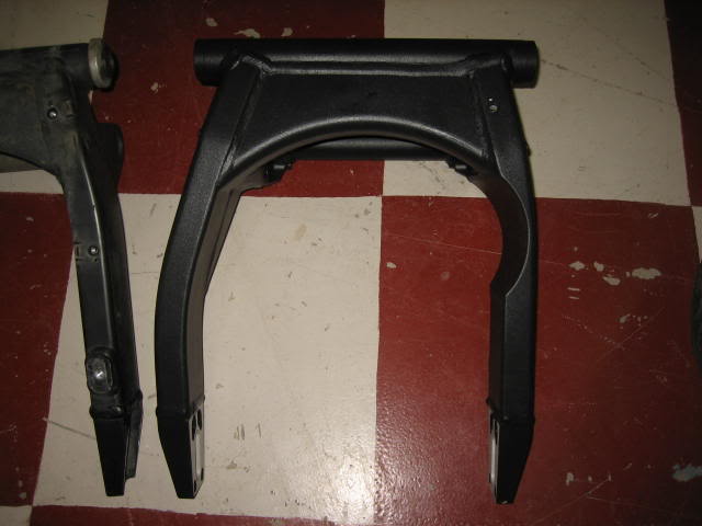

Beiträge: 1258
Hier mal die linke Seite ...
Wenn das Rad in der Schwinge frei läuft schön glatt schleifen vorm lackieren...

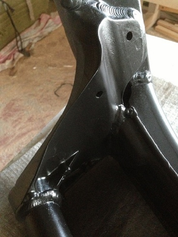

Wenn es also später so aussieht wird's schwer mit dem TÜV:

Beiträge: 2980
Danksagung erhalten: 40 Mal
jäger hat geschrieben:und das ist zulässig :-o
Meinst du das Bild was ich zuvor gepostet habe (Schwingenanpassung)? Definitiv NEIN und nicht zu empfehlen.
Wenn du die Verbreiterung der Felge meinst, JA das ist zulässig und hat sogar TÜV.
jäger
Beiträge: 286
Beitrag von jäger »
ja genau, die Schwinge.
Auch wenn das Profimäßig gemacht worden ist würde ich kein ruhiges gewissen haben beim fahren. Und erst recht nicht, so wie ich immer mit dem Hobel fahre
