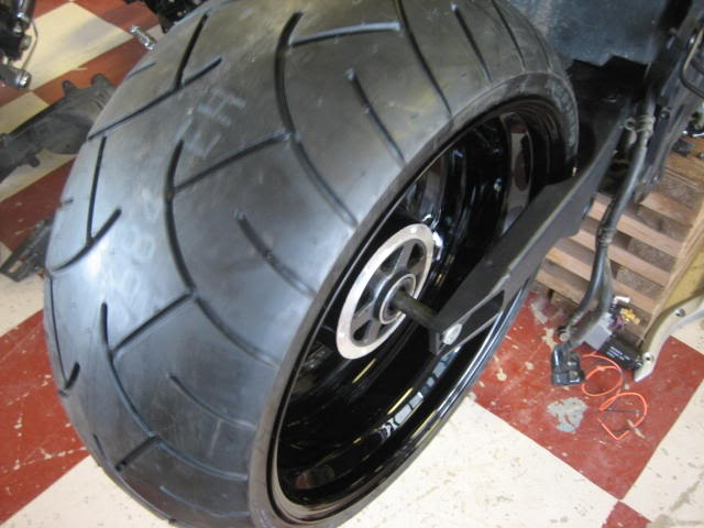

Jupp so gehts auch. oder du baust die Schwinge aus und schiebst sie einfach von oben auf das freistehende Rad, ebenfalls makieren wo was weg muss ( normalerweise muss auf der rechten Seite etwas mehr weg) behutsam wegschleifen und das Ganze so lange bis die Schwinge aufs Rad passt und du die Achse reinkriegst .Dann kannst du die Freigängigkeit genau anpassen

Ich persönlich würde darauf achten, dass du beim wegschleifen keine Kante in die Schwinge schleifst. Das ganze sollte am Schluss so aussehen, als es von Werk so sei. Also die Übergänge schön fließend halten.

Hier mal die linke Seite ...
Wenn das Rad in der Schwinge frei läuft schön glatt schleifen vorm lackieren...

Wenn es also später so aussieht wird's schwer mit dem TÜV:

und das ist zulässig :-o
jäger hat geschrieben:und das ist zulässig :-o
Meinst du das Bild was ich zuvor gepostet habe (Schwingenanpassung)? Definitiv NEIN und nicht zu empfehlen.
Wenn du die Verbreiterung der Felge meinst, JA das ist zulässig und hat sogar TÜV.

ja genau, die Schwinge.
Auch wenn das Profimäßig gemacht worden ist würde ich kein ruhiges gewissen haben beim fahren. Und erst recht nicht, so wie ich immer mit dem Hobel fahre
