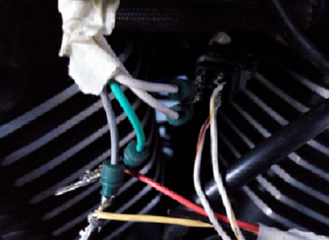

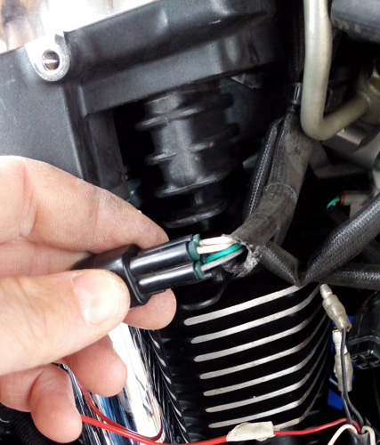

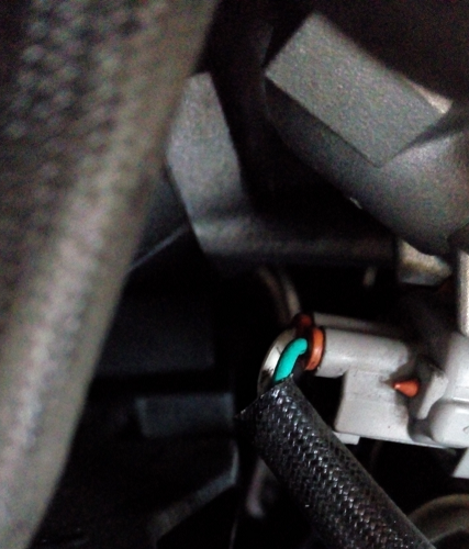

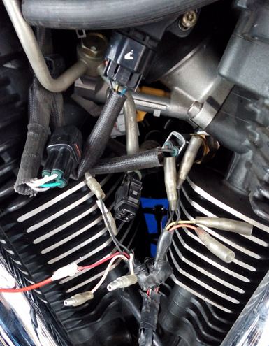

Hi Leute,
kann mir einer helfen mit der Steckerbelegung meines PCs ?, wie schon erwähnt hat der Vorbesitzer den Stecker abgeknipst und ich habe jetzt das Probl.
das ich nicht genau weis was wohin gehört.
Am dem einen Bild sind die Farbe erkennbar.
Im Bild " PC Kabel1"
Am rechten Kabelbündel sind orange, gelb und zwei schwarze die direkt zu dem linken Kabelbündel gehen.
Am linken Bündel sind zwei Weise und zwei Schwarze die vom rechten Bündel kommen.
Habe mal paar Bilder gemacht und hoffe das Ihr mir helfen könnt.
Schöne Grüße und guten rutsch ins neue Jahr.

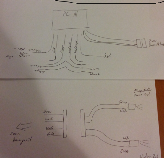

Re: Power Commander
In der Hoffnung das mir hier einer weiterhelfen kann, habe ich eine Skizze gemacht.
Hoffe das es gut lesbar und hoffe um eure Hilfe.
Wie gesagt, der Vorbesitzer hat den Stecker vom PC abgeknipst.
Welcher Kabel wird wo angeschlossen?
Danke im voraus.
Danke im voraus.

Re: Power Commander
Hallo leute,
kleines Feedback,
so, heute nochmal mit Pelzmantel das PC vorgenommen.
Habe wieder versucht mit Provisorisch gesteckten Kabeln die Kiste zum laufen zu bringen die Kiste lief einfach nicht. Dann habe ich den Motor nur mit einem Pot laufen lassen und das andere mit dem PC, funzte auch nicht.
Dann habe ich die Schnauze voll gehabt mit der ganzen Fummerlei und dem ewigen reinquetschen der Adern, also habe ich die Pinne aus den Steckverbindungen
geholt und wieder alles so wie beschrieben ist, angeschlossen......wieder kein Erfolg.
Nun zum Schluss habe ich die gestreiften Kabel an die Düsen und die nicht gestreiften ans ECU angeschlossen und siehe da!!!
Die Kiste LÄUFT :bang: :bang:
Das Gleiche hatte ich auch vorher Versucht und die Kiste lief zum verrecken nicht. Als ich erst die Pinne rausgeholt habe hats funktioniert :suicide:
Also ans ECU kamen Orange und Gelb und an die Düsen Weißorange und Weißgelb. .
Rot +, Schwarz -
kleines Feedback,
Rot +, Schwarz -
