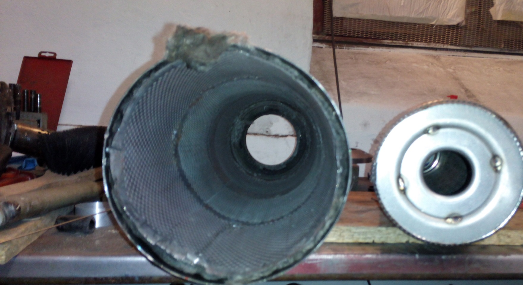

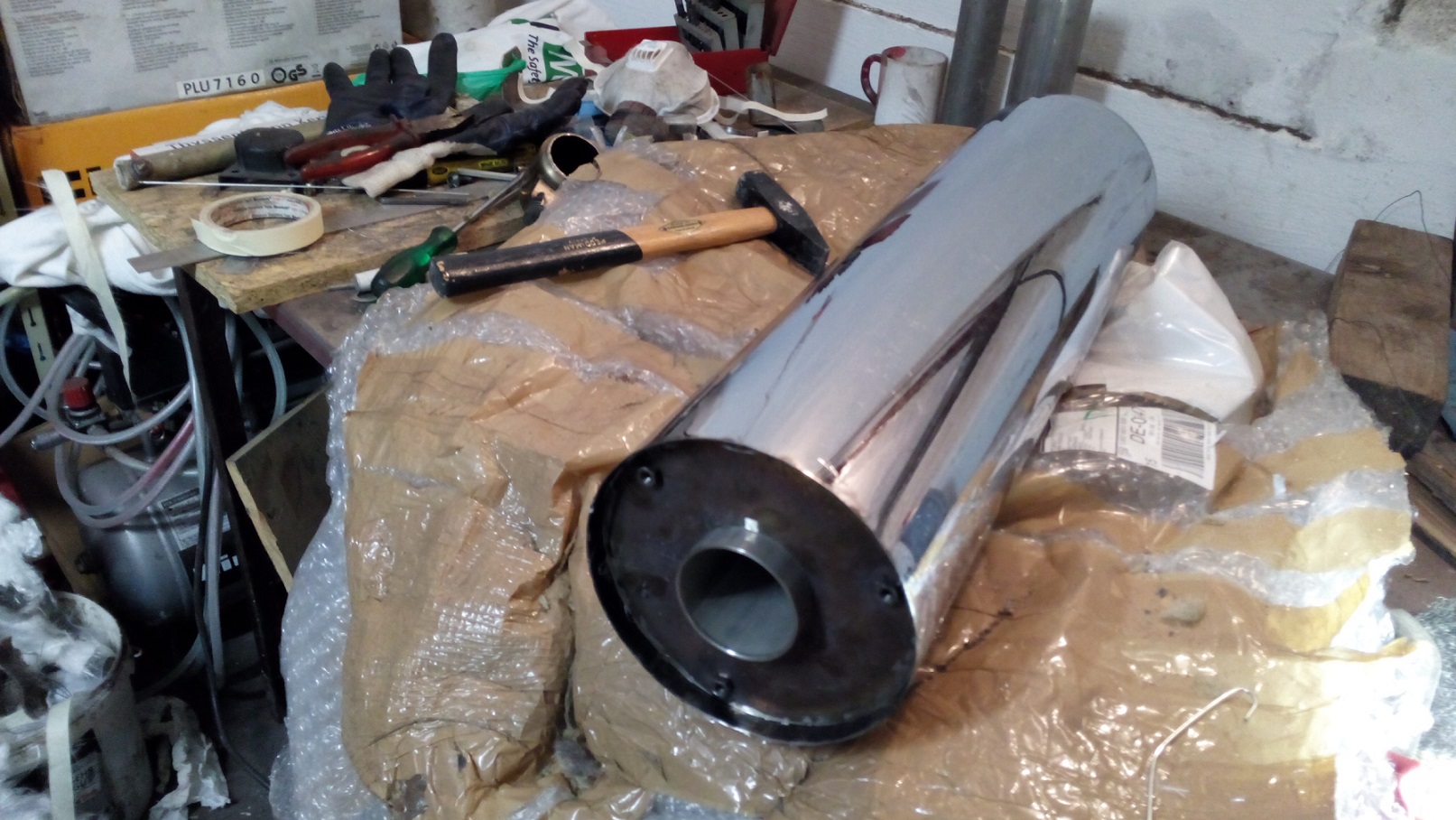

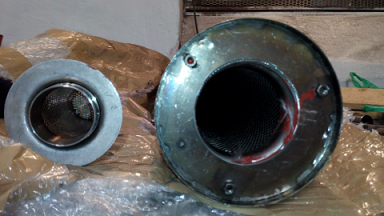

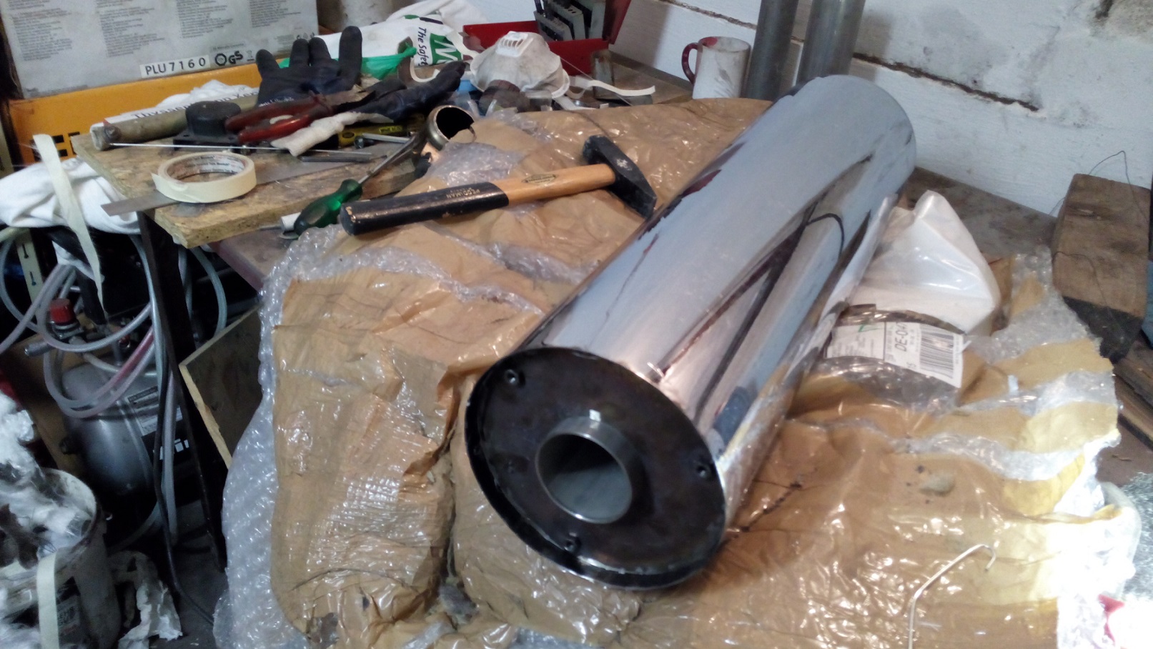

Hi Leute,
habe mal eben mein Kanonenrohr zerpflückt.
auf der Suche nach dem Dumpfen Sound.
Nach einigen Probieren siehts danach auch, als hätte ichs fast geschaft einen richtig Dumpfen Sound zu bekommen.
Das Kanonenrohr wurde komplett entleert.
Dann wurde eine neuer Dämpfer gebaut wie ihr sehen könnt.
Der Neue würde dann kurzerhand in das Alte reingeschoben. Beim Soundcheck habe ich mal das Ende vom Pott offen gelassen, heißt hinten hatte eine Öffnung von Knapp 90 mm.
Da kommt so ein Dumpfer Sound raus das es eine pure Freunde ist das Ding laufen zu lassen. Echt GEEEIIIILLLL.
Aber wenn ichs so offen lassen, würde ich mich nicht wundern wenn nachts die Katzen sich einnistenm, also muss ein Deckel her.
Mit einem 60mm Endrohr geht mir noch zu viel der Sound verloren. Morgen wird mit 70 oder 76 mm getestet.
Achso, der neue Dämpfer ist als Absorberdämpfer gebaut.
Habe mir noch dazu eine Abgasklappe besorgt mit dem ich auch etwas experimentieren will.
Grüße
Grüße

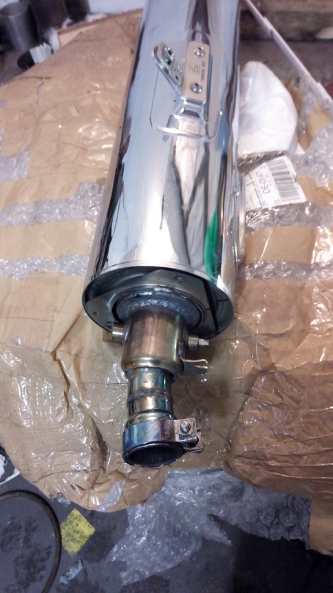

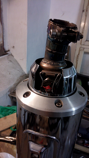

so,
Topf soweit zusammen und mal ein Soundcheck gemacht 8-)
Mensch, ist das ein geiler Dumpfer Klang......da bekommt man fast Herzprobleme..........
Ist aber schon etwas zu viel, mal schauen on ich das noch etwas entschärfen kann.
Eine Auspuffklappe ist auch schon eingebaut:)

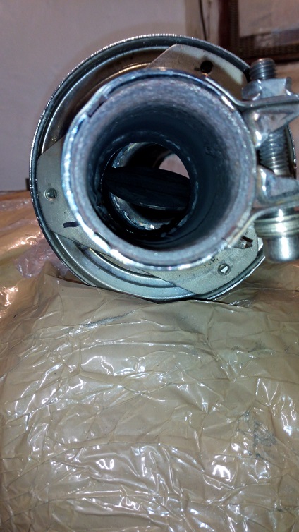

Moin zusammen,
möchte euch das Ergebnis von meiner Langeweileaktion zeigen.
Das Kanonenrohr ist soweit fertig und hängt auch bereits an der Worriar.
Ideal wäre der Sound ohne diesen "DB Killer" den ihr links neben dem Topf sieht. Habe eher das bedenken gehabt das die Rennleitung zu sehr von dem so "Idealen"
Auspufföffnung von 70mm angezogen wird. Daher habe ichs soweit es ging Reduziert aus 63mm wodurch natürlich der Sound darunter leidet.
Ich denke, nah paar km und wenn die Kiste Temperatur kriegt ändert dich der Sound noch ein weinig.
Da alles Schraubbar gemacht wurde, werde und kann ich den Killer noch etwas optimieren.
Die Auspuffklappe ist vorerst offen blockiert und wird später, wenns draußen angenehmer wird, in Angriff genommen.
Gedacht ist, den entweder über Unterdruck zu steuern oder an die Drosselklappe anzuschließen.
