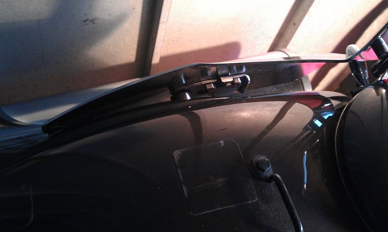

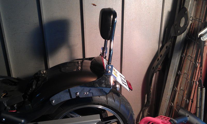

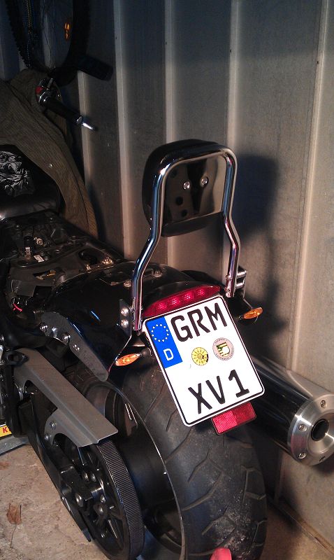

Beitrag von Mattscher »
So - wieder was fertig:
Sissybar abnehmbar - funktioniert !!!!!!!!!!!!
Modifizieren mußte ich nun die Kellermänner (nach unten versetzen) und den seitlichen Abstand (mit Edelstahlsschraubhülsen und neue M10 Rundkopf-Edelstahlschrauben ).
