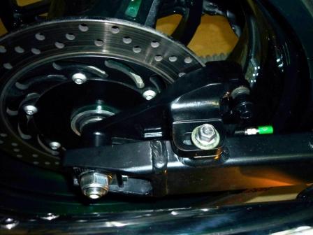

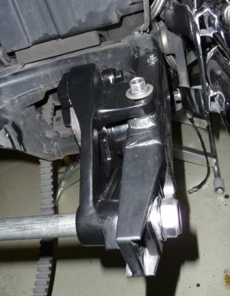

So, bei mir hat sich in den vergangenen Wochen auch das ein oder andere getan. Hier der Stand der Dinge. Zu dem ein oder anderen Umbau werde ich noch eine ausführliche Beschreibung erstellen, die auf http://www.rswarrior.eu nachzulesen sein wird (dauert aber noch):
- Bremsanker hinter die Schwinge legen -> erledigt
- Stopplichtschalter von ABM verbauen -> erledigt
- Gleichrichter in den Bugspoiler legen -> erledigt
- Auspuffhalterung modifizieren (wg. neuer Töpfe) -> erledigt
- neue Bremsleitung zur hinteren Bremse legen -> demnächst
- Elektrik aufräumen u. wo es geht, verstecken -> teilweise erledigt
- db-Killer modifizieren -> noch offen
- Motor mit neuer Map versehen lassen, bei der jetzigen Einstellung säuft sie wie ein Loch -> noch offen
- GIpro X-Type verbauen (wenn ich das mit der Elektrik mal hinkriege :? ) -> noch offen

Bekommt der Gleichrichter hinter dem Spoiler auch genug Luft? Die Dinger müssen gut gekühlt werden.
Bremsanker sieht gut aus, hab ich ja jetzt auch dran. :)

Hi Marco, der Gleichrichter sitzt direkt hinter der Öffnung des Spoilers. Sollte genut Luft bekommen 8-)

So, ich bin (für diese Jahr) mit meinen Umbauten fertig:
- neue Bremsleitung zur hinteren Bremse legen -> erledigt
- Elektrik aufräumen u. wo es geht, verstecken -> erledigt
- db-Killer modifizieren -> nächste Woche Mittwoch
- Motor mit neuer Map versehen lassen -> nächste Woche Donnerstag
- Bordsteckdose installiert für z. B. Navi -> erledigt
- GIpro X-Type verbauen ->Winter 2012/2013
... was mache ich jetzt nur mit meiner ganzen Freizeit? :?
Was macht ihr denn so :?:
