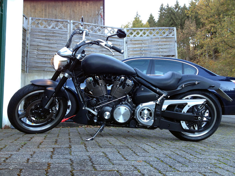

Ich glaub ich lass meine so mit der Höhe
Am Donnerstag habe ich noch den Fender gekürzt und die Kanten beim SItz gerundet.
Wenn ich jetzt draufsitze gibt das ein schönes Bild nicht zu tief und nicht zu hoch.
Auch wenn jetzt 2 draufsitzen berührt er nicht das Rad passt perfekt und sieh in der Optik gut aus.
Der Komfort wird auch nicht leiden denn ich habe immer noch die Orginal Feder ohne begrenzer.
Aber alles auf dem Max. härte Grad eingestellt.

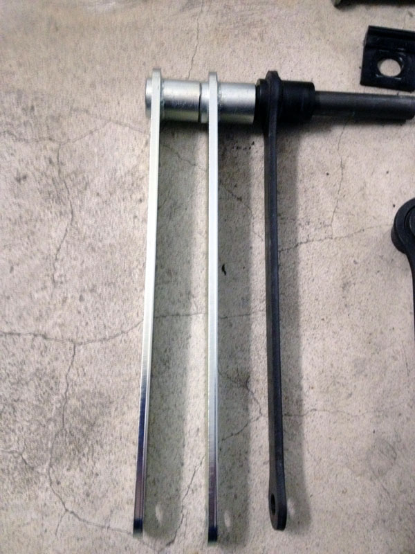

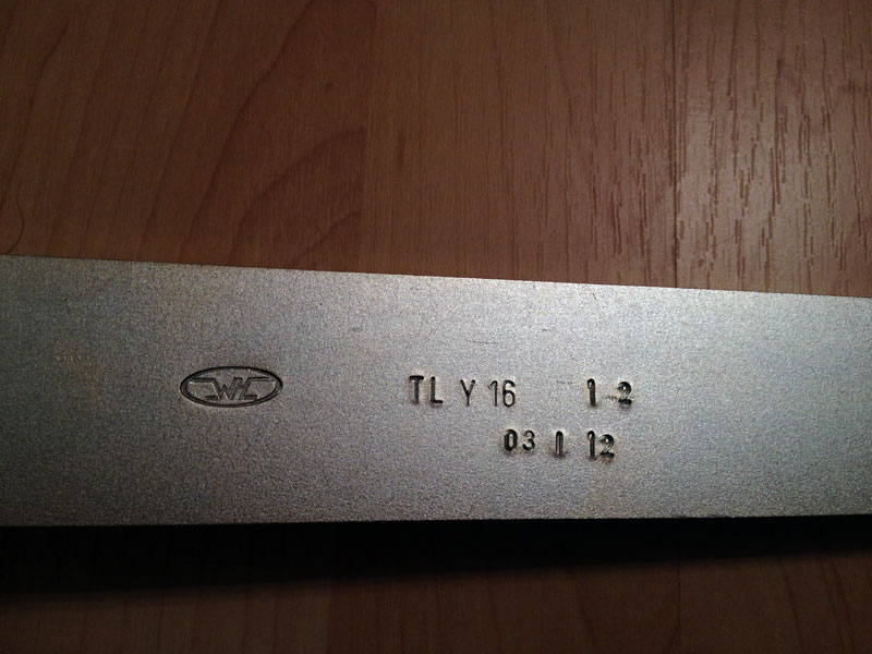

Ich habe mein Warrior tiefergelegt.
Tieferlegung HM DELUX
Umlenkhebel Tieferlegung 35mm inkl. Vorspanner.
http://www.hm-deluxe.de/webshop/start.php

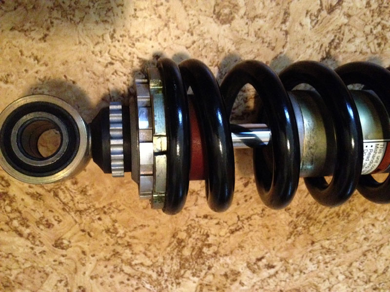

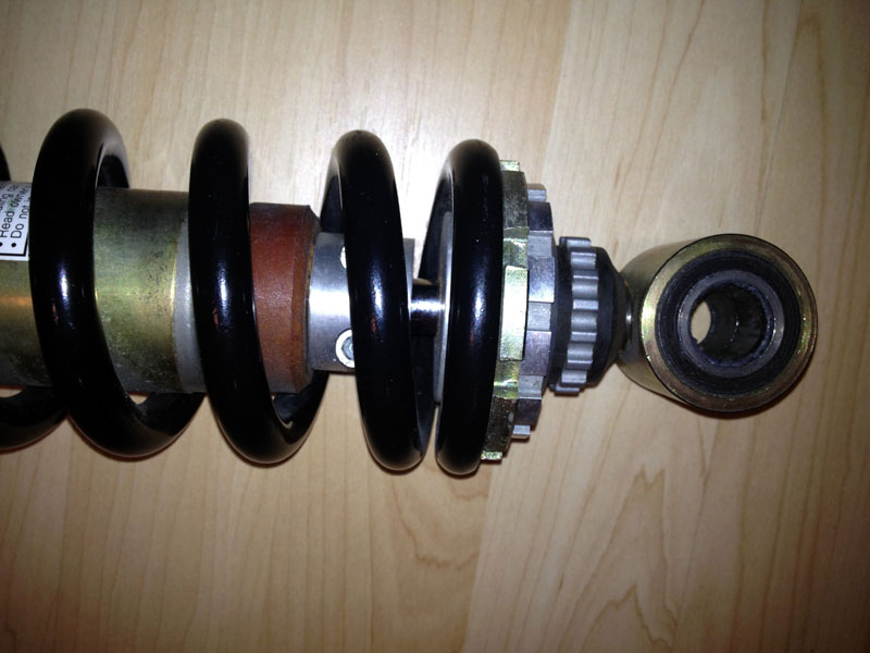

Hier ein paar Bilder.
Gruß Gogu
Umlenkhebel
Umlenkhebel
Eingebauten_Vorspanner
Originaldäpfer Warrior
